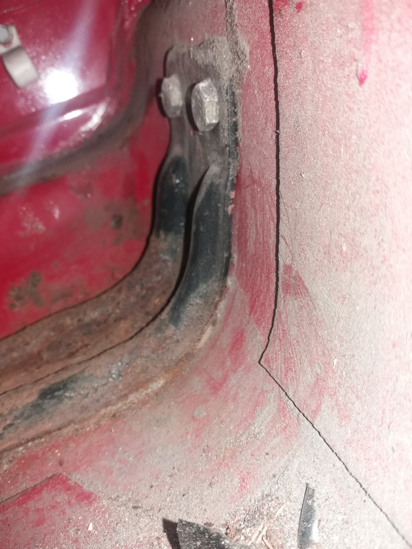

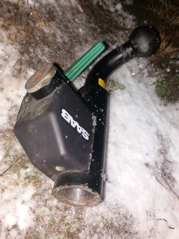

daj sliku kuke, tj nosača kuke ako ti je original, da vidim razliku od moje koju sam nabudžio
- sale brdo
- Postovi: 94
- Pridružio se: 21 Sep 2015, 18:59
- Lokacija: Krnjača Palilula Beograd
- san_šabacisko
- Postovi: 1435
- Pridružio se: 24 Sep 2012, 00:00
- Lokacija: Šabac
Re: SAAB 9000 CSE

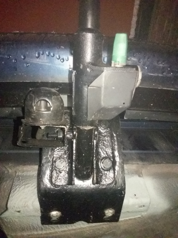

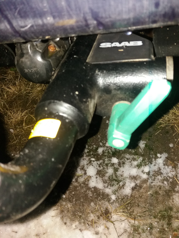

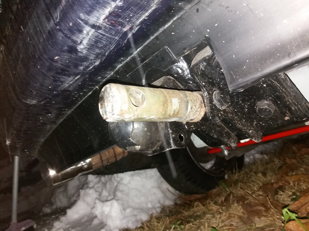

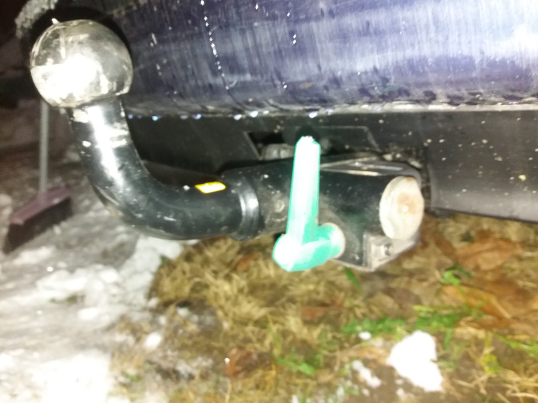

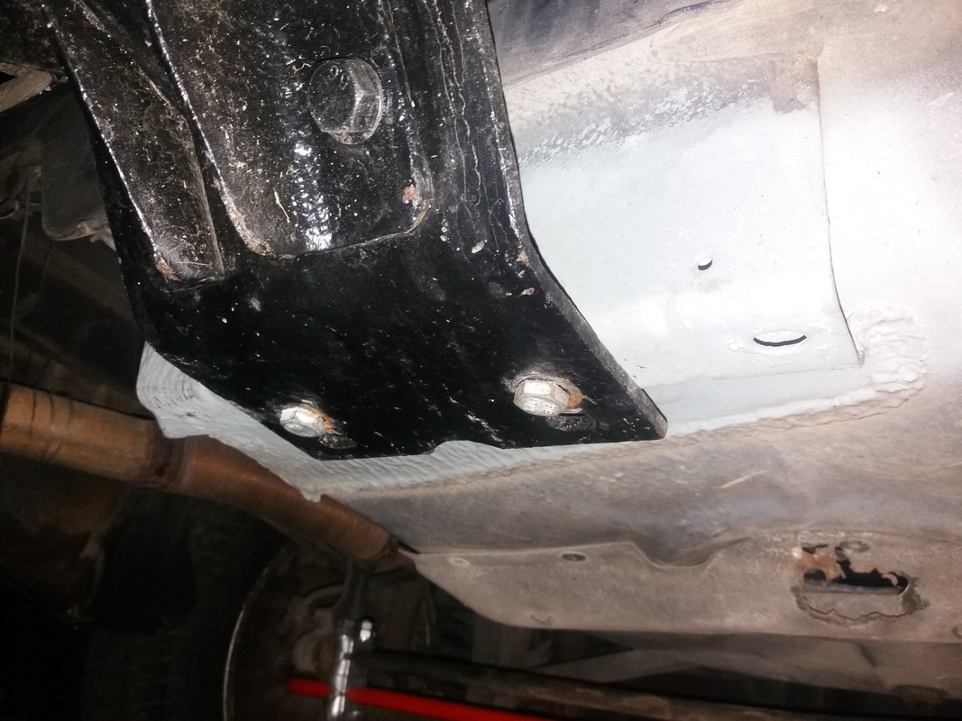

dobre su slike. al ako možeš i samu kuku da slikaš? onako od dole malo dok je namontirana.
i jesi ti pravio nosač kuke?
- sale brdo
- Postovi: 94
Re: SAAB 9000 CSE

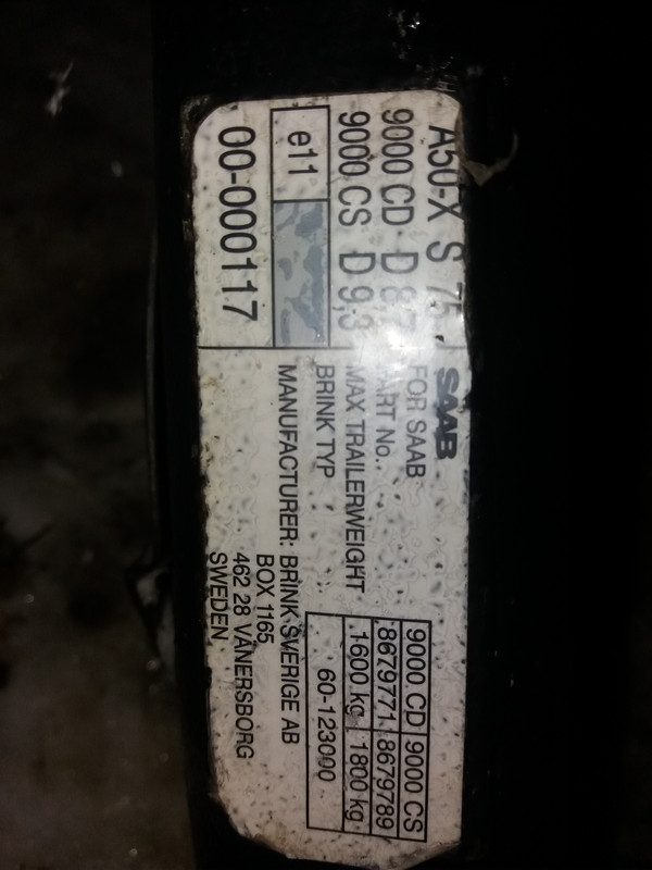

Sve je oem... Nista nisam pravio... Samo srafovi su uzeti i dodatno ojacanje mali lim sam dodao za uticnicu jer je fabricki L nosac od rdje oslabio pa pri stekanju pobegne ispod branika
Inace ovakva nalepnica ima i na nosacu

Bila na crvenom koji sam kupio za delove, 1992 godiste ako ti to nesto znaci... Ima i dodatna ojacanja koja idu u prostor rez tocka i levo i desno gde se srafe matice koje drze branik... Ja ih nisam stavio... Msm da nemaju potrebe do 1.8 tona koliko sam vukao... A preko toga ne sme u svakom slucaju, tako da ih necu ni stavljati dzabe... Ako hoces mogu da ih slikam, ali mislim da nema potrebe za njima

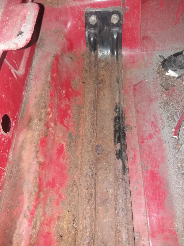

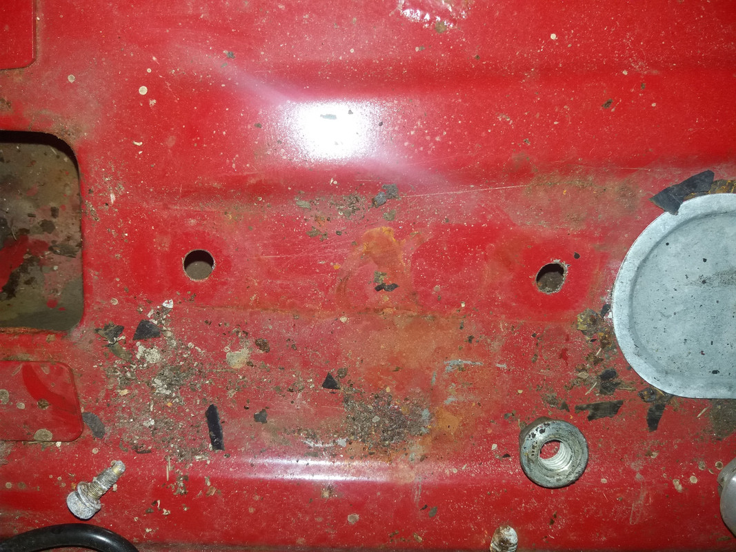

Re: SAAB 9000 CSE

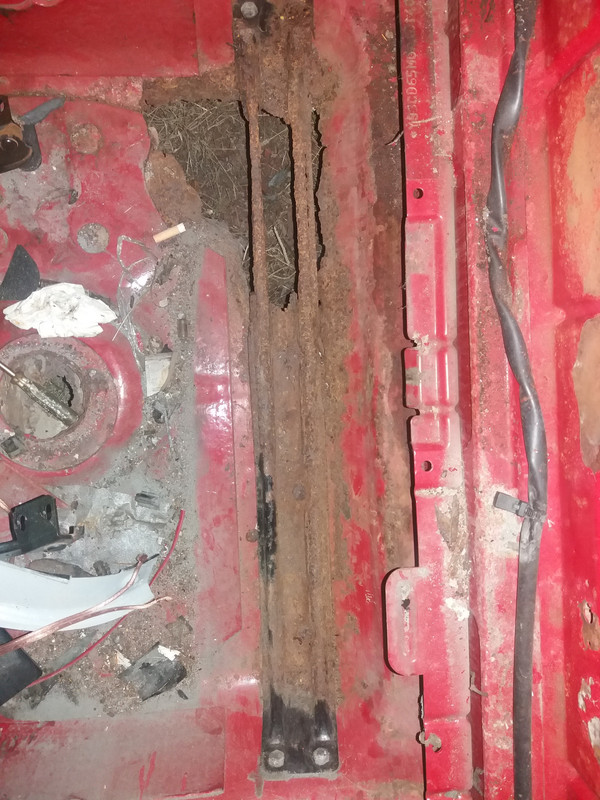

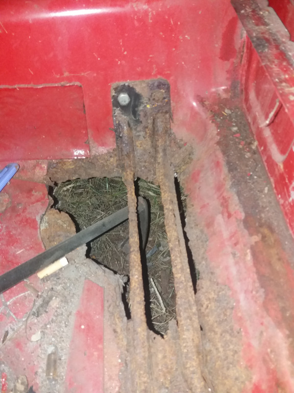

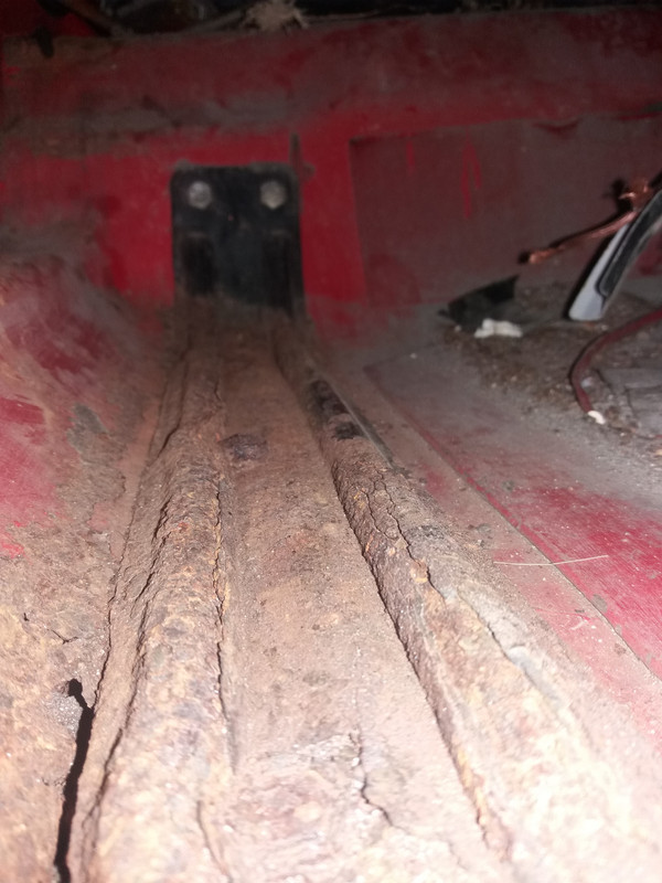

Deo kod rez tocka je prilicno istrulio...
Ali moze da se napravi po njemu vrlo jednostavno...
2 sine koje idu kod srafova za branik levo i desno moraju da se izbuse 2 rupe u podu...
Sto sigurno necu raditi...
Iskreno mislim da je necu ni koristiti vise jer nemam za sta... Vise sam je stavio zbog "full opreme" efekta ako me razumes

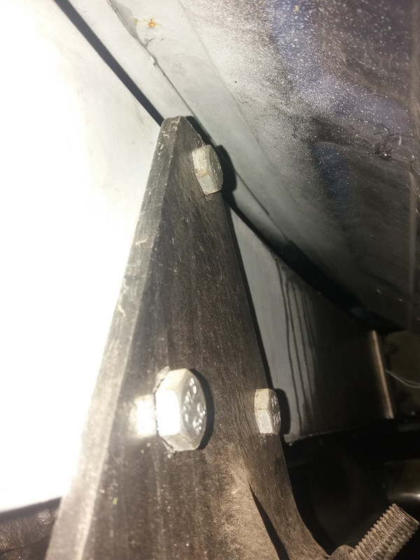

nisam baš razumeo kakva su to dodatna ojačanja al nije bitno. deluje mi da nosač kuke je neko pravio jer ima 2 rupe a na karoseriji su ostavljene 4, ja sam za CC pravio nosač po njima i u braniku one 3 kao kod tebe
- san_šabacisko
- Postovi: 1435
- Lokacija: Šabac
Re: SAAB 9000 CSE
ako budeš nešto teže vukao kasnije, javi se da vidimo jel treba da se dorađuje, meni je dovoljno informacija za sad

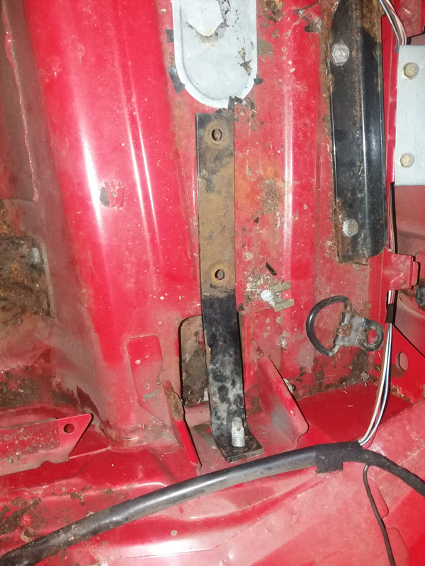

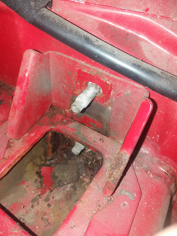

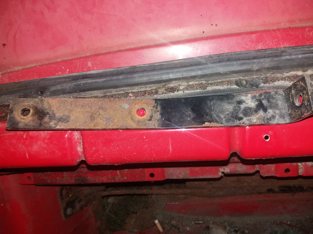

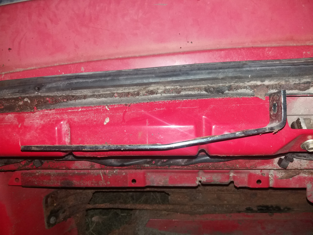

Ovo ti je desni, a identican je i levi
A ovo ti je donji veliki, samo jedan, koji se srafi kroz lim levo i desno i iza idu debele podloske sa 2 rupe i matice sa plastikom
Ako ti trebaju mere i debljina metala tu sam da izmerim sve...

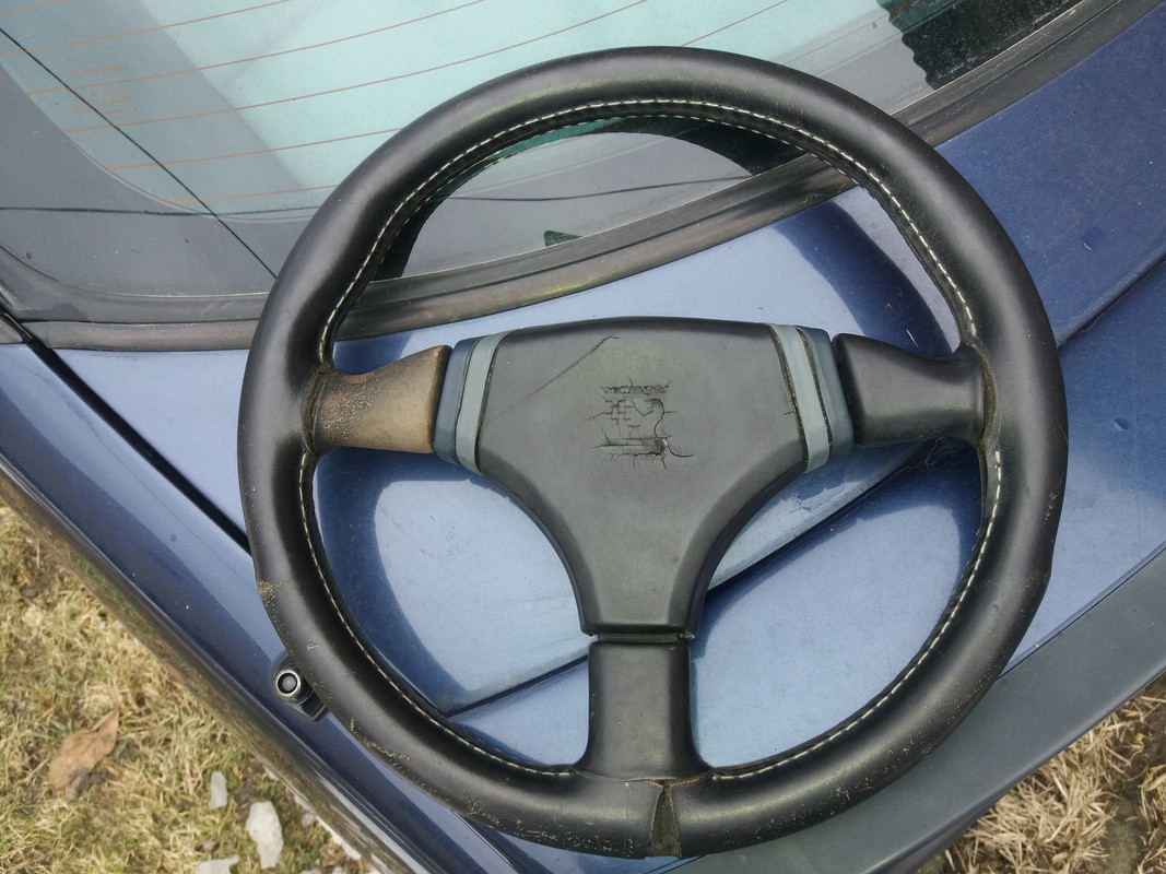

Posto je nemoguce naci talladega - carlsson momo volan ( bar za moj dzep) nasao sam nesto iz te serije slicnog izgleda takodje momo, datum april 1990, tako da je u istom periodu pravljen kad i navedeni volan ...
Plan je da se malo modifikuje obruc volana da se stanji i da se izbace ove grbe sto imaju svi "sportski modeli volana" na trzistu, da sto vise podseca na taladega - carlsson volan, a posto je ulozak presvucen kozom kao i volan, razmisljam da pruge koje idu ka levom i desnom kraku prebacim na donji kao kod t - c verzije...
Ono sto je jos dobro je to da je volan 3 cm manji u precniku, u odnosu na fabricki volan koji imam, tako da cu imati vise mesta za noge pri ulasku i izlasku... A nije preterano mali pa da izgleda smesno naspram tolikog auta...
