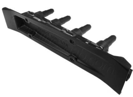

Evo gresaka
-P 1312 ova se stalno vraca
-E 11500 bila i ova,al kad smo resetirali vise je nema
:tlf:

joza je napisao:Evo gresaka
:tlf:
GRIPEN je napisao:ocitaj opet gresku, mozes i sa obicnim OBD2 skenerom i vidi koji kod izbacuje... Nisam bas strucan ali moguce je da te kaseta zeza
Bingo!

o cemu je rijec,sta mi je ciniti :ambulance:
Korisnikov avatar
kd23se4
Site Admin
Postovi: 5531
Pridružio se: 26 Dec 2011, 00:00
Lokacija: Beograd
Re: saab 9-5 2.3ts aero
Postod kd23se4 » 01 Okt 2013, 17:04
Nadji, za pocetak, od nekoga DI kasetu i probaj kako radi - ako posle toga sve bude OK - kupi kasetu

uh,kako to naci u bih
od kojih modela pase

Imas temu [link_open=http://www.saabclubserbia.rs/viewtopic. ... lit=Kaseta]OVDE[/link_open] :wink:

Nije crvena...
Crna kaseta sa ako kupujes oznakom TK 3.7
na njoj su otklonjene greske sa prve serije.
Proveri zichenje i proveri konektor DI modula.
Proveri sam konektor zenski mozda se razglavili pinovi...
Kupovina kasete poslednja opcija.
