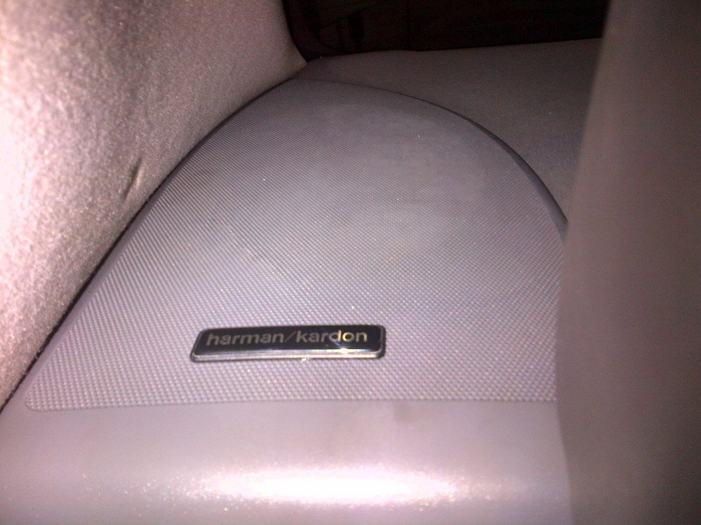

usput da se pohvalim, doshao sam do harman kardon pojacala i zvucnika HK iz istog auta. Do tada sam imao pioneer pojacalo i 7 zvucnika shto je onaj as2 sistem koliko kapiram...
morao sam da provlacim kablove za 8 i 9 bas zvucnik posto nije postojala instalacija za njih.
za sada sam stavio samo pojacalo i dva bas zvucnika nazad a danas montiram i ostale zvucnike..
evo malo slika:
staro pioneer pojacalo
skinuto pojacalo
harman kardon pre montiranja
namontirano pojacalo
spreman kabl
provlacenje pocelo
zadnja vrata...
dzek za zadnji bas sa desne strane na dovedenu instalaciju, nisam bash lemio sali sam dobro povezao i izolovao termo buzirom pa izolir trakom..
pocelo sklapanje...
naravno uzeo sam i maske :)
negde u sred rada.....
nastavice se...
