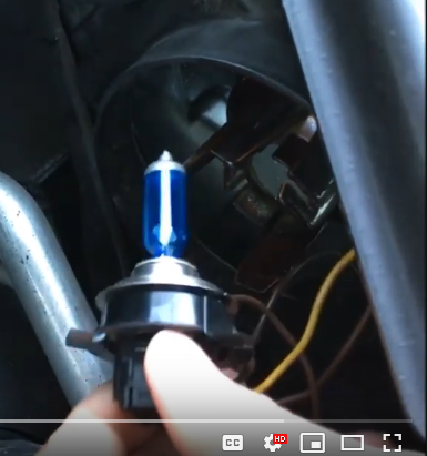

Druže, jesi uradio šta po tom pitanju? I kod mene je ista zajebancijaZoranSljivic je napisao: ↑25 Apr 2019, 19:28Pretpostavio sam da je neka zajebancija.Polomljen je i nosač sijalice kod mene,ali tu sam nešto zbudžio i sada stoji kako treba.Probaću da očistim sočivo iznutra pa kako bude.Svakako idem kod Kikija posle praznika,možda on ima neko rešenje.
Inače, evo šta se desi kada koristite bilo kakvu sijalicu. Ova je bila zamenska iz kompleta obavezne autoopreme, ko zna ko ju je pravio. Nije bila na kolima ni punih mesec dana

Kod mene su se obe H7 sa kratkog "zavarile" za džek (kleme od sijalice i buksne u džeku)
Jednu sam uspeo da otkačim ali je plastika džeka malo napukla, što ću rešiti uskoro... Drugu ću isto tako pretpostavljam
Ne znam da li sam u prethodnom postu kada sam pisao o ubacivanju led-ova rekao da sam se iznenadio kada sam video nošenje sijalice u mojim farovima... Nema tog plastičnog dela koji tebi fali, za koji sam i ja misllio da je kod mene. Već je u pitanju klasično ležište za H7 sijalicu i osigurač - žica, kojom se zaključava sijalica, i sve je jako pristupačno i lako za zamenu, na moje iznenađenje... Možda su farovi nekada menjani, jer ne znam da li je na novijem modelu tako... moj je 2004. al moguće da bilo neko čukanje pa da su promenjeni a uzeti novi.

Re: Kratka svetla Saab 9-3ss
Pretpostavljam da je kod tebe ovako
Nisam uradio još uvek ništa,bio sam preko,e sada ću se uključiti u potragu za novim nosačima.sijalice sam uzeo preko,bosch h7 +20%.A ovo prvi put vidim da se sijalica deformiše :Dsasa90 je napisao: ↑15 Maj 2019, 21:45Druže, jesi uradio šta po tom pitanju? I kod mene je ista zajebancijaZoranSljivic je napisao: ↑25 Apr 2019, 19:28Pretpostavio sam da je neka zajebancija.Polomljen je i nosač sijalice kod mene,ali tu sam nešto zbudžio i sada stoji kako treba.Probaću da očistim sočivo iznutra pa kako bude.Svakako idem kod Kikija posle praznika,možda on ima neko rešenje.![]()
