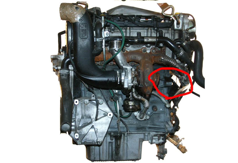

Da, na slici je b207 zato se i ne slaže... Trebalo bi da je ovo
Ako nije, pretraži malo kod alfista, ima tih tema i domaćih i stranih...

Tako je, kao i kod svih JTD-a, Z19DTH

Jedva smo uspeki da pridjemo br. Bukvalno sakriven iza izduvne grane.

Super je što se vidi kod tebe ... kako sam čuo , ukucavanje brojeva za kola iz uvoza je proradilo u jednom trenutku, pa je opet stalo, sad su problem neki neusklađeni pravilnici...
Odakle je došao auto s obzirom da broj nije zarđao? Rekao bih da su male šanse da je švedska ili švajcarska, tipovao bih na italiju?
Bilo bi pametno da tu pločicu namažeš bakarnom mašću kako bi sačuvao od eventualne korozije za ubuduće :thumbup: sledeće godinne neposredno pred tehnički pregled čišćenje brake cleanerom i kao nov
