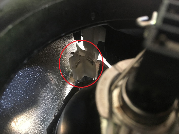

S obzirom da je tema vezana za svetla kod 9-3ss, hteo bih da napišem ovo jer sam od kolege čuo da nije tako retka pojava kod ovih farova ... Mislim na to da se unutar fara klacka ceo sklop kratkog i dugog svetla, pomera u odnosu na kućište fara... kao na snimku ispod
https://drive.google.com/file/d/1I62YzT ... sp=sharing
Iako ovo ranije nisam viđao, na prvi pogled mi nije delovalo da je nešto tu slomljeno, pa sam skinuo far i video o čemu se radi.
Onda sam video da i u prostoru iza sočiva i reflektujućih površina kratkog i dugog svetla ima po jedan plastični nosač, a kod kratkog se metalni deo izvukao iz tog nosača... tako da je bilo potrebno "udžekovati" ga nazad
Ne znam tačno šta bi mogao bi ti razlog ovog ispadanja, kod mene gde se sijalica zaključava metalnom žicom - osiguračem razlog može biti to "guranje" projektora unapred kada pokušavate da zaključate sijalicu, zato je možda ono rešenje sa plastičnim nosačima sijalice koji se samo zaokrenu bolje ovde
takođe, pomoću ovoga se far šteluje, tj kada na kućištu fara vrtite šraf za nivelaciju, ovaj deo se pomera, tako da verovatno može da ispadne i kada se pretera sa okretanjem ...

Dobro zapazanje!
Meni se već godinama rasteluju duga svetla kad ih stelujem preko onog prekidača za visinu u kabini. Znaci nastelujem ih fizički na onom šrafu i dok mi je prekidač na nuli sve je ok. Posle prvog pomeranja prekidača duga svetla odu u visinu i tako ostaju za stalno.

@Bagzi93
Vidi kakva je situacija sa ovim nosačima. Dok je far bio skinut, video sam da je u prostoru iza dugog svetla otkačen jedan mali beli džek i ja ga spojio... Nakon što sam vratio sve, primetio sam da taj levi far čim se uključe svetla , motorić za nivelaciju uvek odradi nešto svoje tj menja visinu. Verovatno je sa razlogom bio otkačen
tako da sam ga na kraju otkačio i podesio visinu.
Inače, na nekom prethodnom autu mi je crkao jedan motorić za nivelaciju, a pre toga mi je napravio sra** tako što je bez razloga spustio projektor (fabričk) dole u patos, pa sam do kuće vozio sa jednim farom bukvalno... nakon toga sam oba motorića otkačio i farove naštelovao malo ispod visine koje treba da budu, da u slučaju kad neko sedne pozadi ne zaslepljuje nikoga u susret.
To ću najverovatnije uraditi i na 9-3, mada vidim da su motori sa razlogom već isključeni.

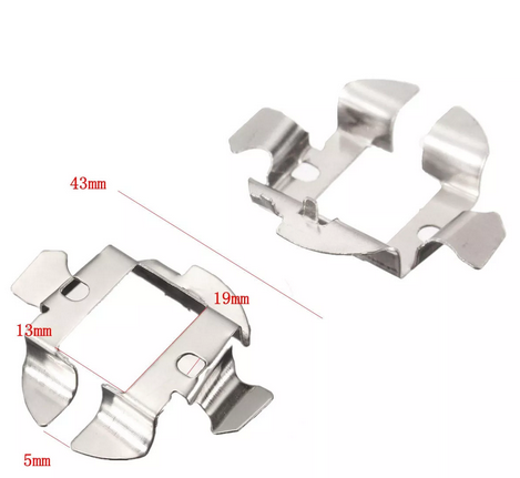

Da li bi ti nešto ovako pomoglo ? može se poručiti ovde
ako su tvoji nosači polomljeni, iako je ovo namenjen za xenon prepravku, sigunro može da drži i običnu sijalicu, samo što bi džek prepravio da ga razdvojiš od nosača

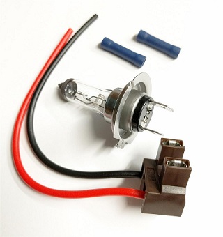

Ovo sam zatekao u desnom faru. Ne radi, zato sam skidao.
Sijalica landara u lezistu, lepo se vidi na slici da je odlomljeno plasticno pero na faru. Nisam zatekao nikakav osigurac/oprugu - samo se zavrne u far i navuce gumeni poklopac.
Off the records, nemam ksenone, a mislio sam da ih imam. Zatekao sam H7 Osram, i na oko izgleda ispravna.
Sta da radim sa ovim?
Pratim diskusiju oko ovih nosaca sa KP, nisam siguran da sam shvatio o cemu se radi ali sam na putu prosvetljenja. Nego, sta ciniti sa ovim istopljenim, u kome su buksne/kontakti?

Deluje da je baš oksidovalo i izgorelo... Nosači sa KP koje pominješ (link ka kp nije važeći više) , ako liče na ono iz mog prethodnog posta onda služe da sijalicu možeš da staviš u tvoj far bez stavljanja u fabrički nosač / džek prvo... Recimo kada hoćeš ksenone ili led da staviš ... verovatno znaš kako izgledaju i jedni i drugi ali ajde da pomenem... to ne bi mogao da izvedeš sa fabričkim kao tvoj što je, s obzirom da instalacija ksenona "izlazi" iz sijalice (gde su kleme na halogenoj H7 sijalic, sa ksenonske idu kablovi) a kod led-ova je to ventilator ili hladnjak....
S obzirom da je na ovakvom tipu fara nosač sijalice i džek jedno te isto, ne može da se iskoristi za led / ksenon varijantu. I onda kupuješ taj adapter, nosač koji će zameniti tvoj fabrički nosač i omogućiti da se sijalica drži u faru, ali neće biti zatvoren sa zadnje strane pa instalacija može da ide dalje do fabričkog džeka...
Ja sam mislio da je kod mene ista ovakva situacija, dok nisam skinuo poklopac i video da je dosta jednostavnije, tj "klasično" (sijalica se stavlja u far i zaključava žicom - osiguračem, a džek se onda stavlja na sijalicu
Nisam baš siguran šta bi mogao da uradiš po pitanju slomljenog "peraja" , sumnjam da bi neki adapteri pomogli jer bi se i oni klimali kao što to radi i fabrički nosač trenutno. Mislim da je neko pisao kako ih je lepio silikonom.
Kod mene su džekovi takođe propali , buksne su bukvalno bile zavarene za kleme sijalice, pa je sve malo popucalo prilikom skidanja... Tako da planiram da ove postojeće džekove isečem i stavim iste samo nove (kao sa slike)

Evo ovako ljudi,kupio sam te prstenove tj 3 seta i nijedan ne drži lepo sijalicu.Išao sam do električara i on mi je napravio od lima nosače i za sada rade posao.Hteo sam da ubacim led kratka,kod istog majstora,stavio je 3 seta led sijalica i svaki set blinka kada se auto ugasi.Naravno da su imali poništivač greške ali blinkaju svakih 5 sekundi.Da li je ovde neko ima iskustva sa led sijalicama?Koje led sijalice da uzmem a da mi ne prave problem sa blinkanjem?
