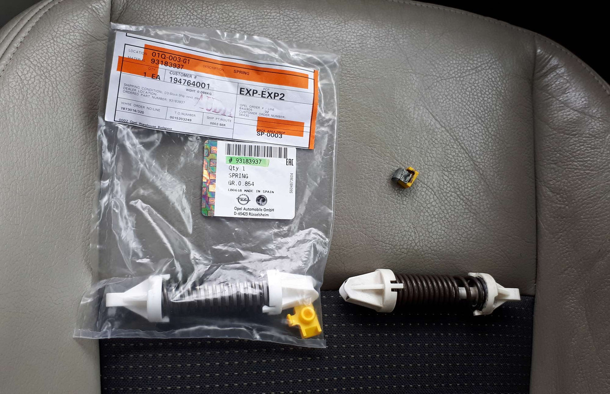

Sta je ovo?
https://postimg.cc/sGVvFzVn
Ispalo mi je pod nogama. Nista se nije promenilo.
Cemu to pripada? Gde i kako da ga vratim?

Re: Sta je ovo?
Cim si spomenuo tempomat, izadjem na Youtube, i nadjem sta je.
Ovaj klinac sto je meni ispao ide od pedale kvacila do neke fiksne tacke, i sluzi da smanji otpor na pedali. Ispadne kad se odlomi plastican deo kojim se fiksira. Auto moze da se vozi ali je teze pritisnuti pedalu. Osim toga, pedala dobije malo praznog hoda, landara, i to onda deaktivira tempomat.
Zameni se ta plastika, i problem resen.

Pozdrav druze, imao sam isti problem na 9-3ci, i koliko sam cuo, to je cest problem jer se ti delovi lako lome.
Uglavnom, meni je pukla ta neka plastika koja drzi oprugu kvacila i vraca ga skroz gore. Zbog toga mi ni tempomat nije radio, sem ako ne podmetnem nogu ispod papucice i drzim je gore. Deo sam nasao kod Svete u Batajnici, covek kupusa kola u dvoristu, ali i kosta... ako se ne varam negde oko 25 do 50 eura je trazio, nisam siguran, pre skoro dve godine je bilo.
Sem toga sto ti nece raditi tempomat, mislim da nema drugih posledica ako ti se ne zuri sa zamenom...

Nasao sam da deo odgovara i Vectri C i Signumu, te nekom Seatu. Zvao sam dilera za Opel, pa me uputili na Autopromet. Tamo su me nacisto oladili. Ne mogu nista za Saaba da naruce!

Pa kazi im da ti treba za Vectru C, ovaj broj sto imas je GM a ne Saab

Ista je na Opel Vetri C i Signumu, GM broj je 93183937 i ceo kit koji se sastoji od opruge i posebnog plastičnog clipa je oko 30EUR, posebno opruga je 20-tak, a klip oko 5eur (https://www.esaabparts.com/saab/parts/12800290).
ceo set
https://allegro.pl/oferta/vectra-c-sign ... 7483160363
Nema problema kod vožnje, osim kod 9-3 koji imaju tempomat, kod njih će zezati jer pedala nije u kranjem gornjem položaju.
Evo kako se instalira:
https://www.youtube.com/watch?v=MeObTZ_iTqU

Našao danas u Bel Caru u NS kod Opel dilera, što znači da ima i kod ostalih Opel dilera i servisera, košta oko 2000 dinara, a može se poručiti i preko AutoLine Doo kod njih je 2230.00 din. Za zamenu treba bukvalno 20 sekundi

Svaka ti cast!
Odma' sam porucio. Ceka se par nedelja, sto mi je prihvatljivo.
