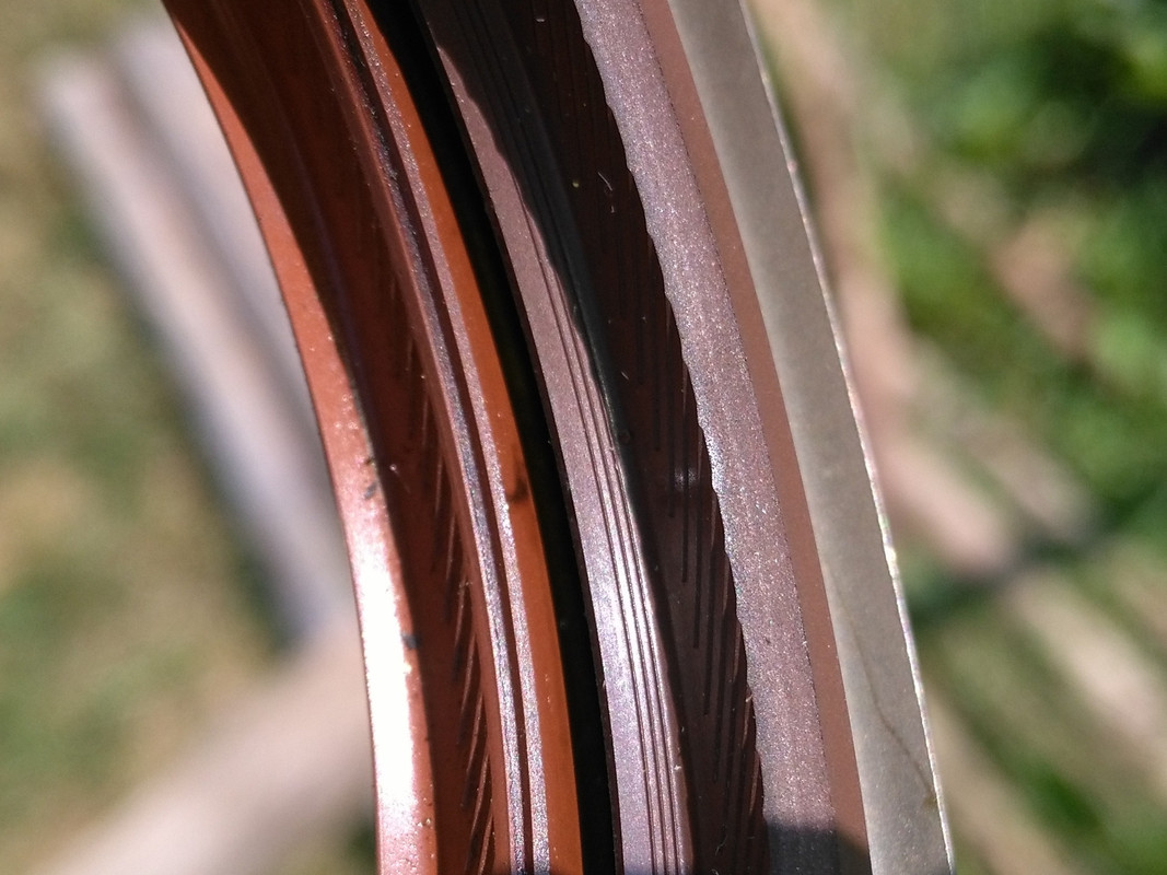

evo još malo slika ako nekog interesuje i još nekih radova.
kada sam menjao semering radilice i ova guma je prsla i ukrtila ali nigde nisam mogao da je nađem, baš ni jedna prodavnica nema, ni kao original deo ni kao uopšteno gumicu te dimenzije
